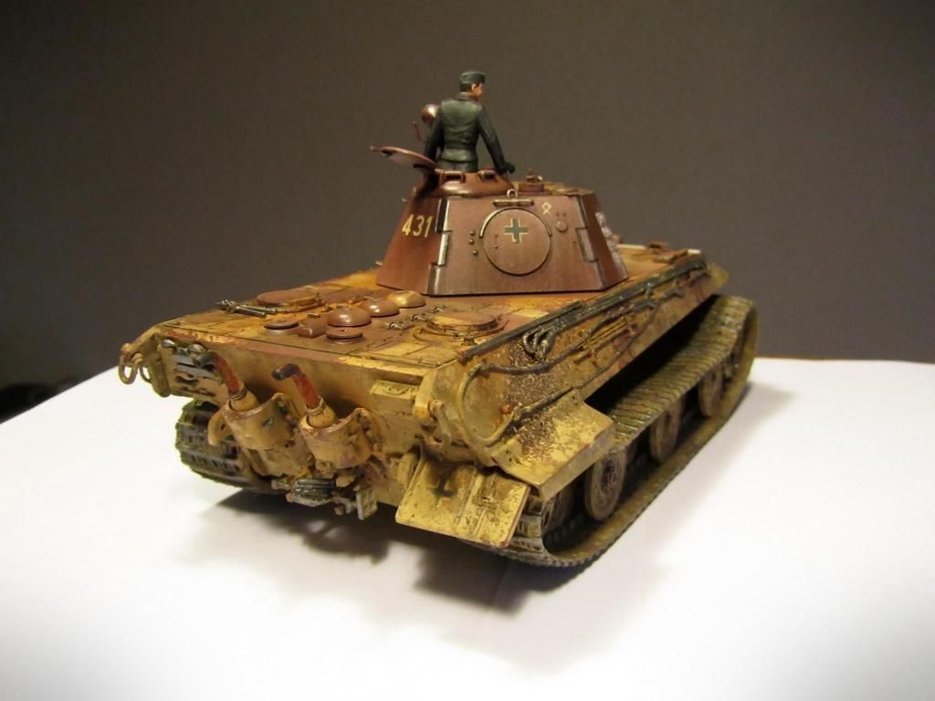

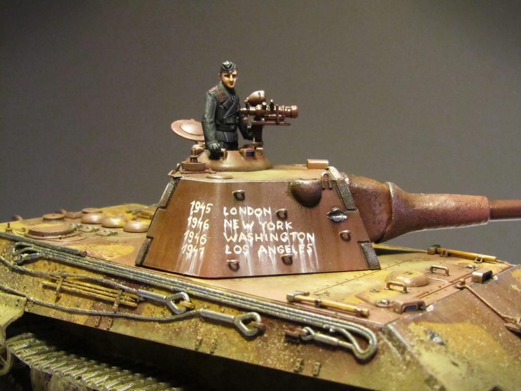

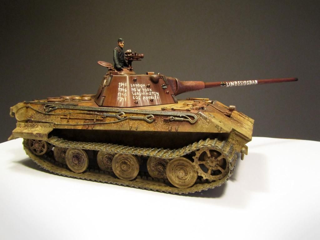

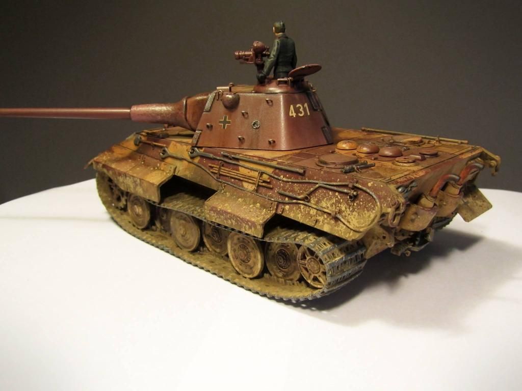

Nors ir modelis pabaigtas, bet rašau į šią kategoriją, kad visi pamatytų, nes archyvą ne visi tikrina. Vėliau būtų galima jį perkelti ten.
Pamėginau paimprovizuoti ir leisti išsivaduoti vaizduotei :)
"Kas būtų, jei..?"... Įsivaizduokim 1947 metai. San Franciskas. Priešais kelio ženklą "Welcome to San Francisco" rikiuojasi vokiečių tankai. Tai paskutinė Amerikos tvirtovė. Vienas iš jų - prototipinis tankas "E50" pavadinimu "nesunaikinamasis". Ant jo puikuojasi naujausios technologijos infraraudonųjų spindulių optika, bet kokius šarvus pramušantis KwK 45 8,8cm/L100 pabūklas, priešo rikošetų žymės ant šarvų ir kreida rašyti "trofėjiniai" okupuotų sąjungininkų miestų pavadinimai. Tankas paskubomis nudažytas bet kaip, vis dar matyti raudonas gamyklinis gruntas. Pakeistos detalės (bokštelis, keli ratai) iš vis nedažyti, tik nugruntuoti. Tikrovėje E50 buvo tik popieriuje egzistavęs tanko projektas. "E" reiškia Entwicklung seriją, 50 - svorį tonomis. Tai buvo vokiečių bandymas prieš karo pabaigą standartizuoti tankus, kad būtų lengviau ir pigiau pagaminti. Viso buvo skirstomos šešios važiuoklių klasės pagal tonas: E5, E10, E25, E50, E75 ir E100. Bet karas pasibaigė per anksti.

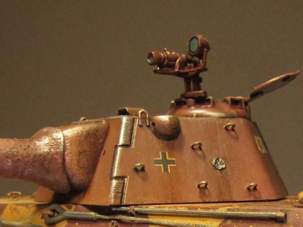

Modelis Trumpeter, 1:35. Labai panašus į King Tiger su Panteros II "schmalturm" bokšteliu. Su šiek tiek photoetch ir super šlykščiais guminiais vikšrais. Modelis visas "iš dėžutės", vikšrai prispausti prie ratų su vielutėmis iš korpuso :). Modelis dažytas aerografu, su Vallejo red primer ir Italeri acrylics sand ir kitom spalvom. Padaryta primityvi spalvų moduliacija. Kamufliažas dažytas maskuojant su išmaniuoju plastilinu (silly putty). Jis nuo gravitacijos gerai apgula modelį. Dekolės - atliekos nuo kitų modelių. Sendintas su AK Interactive emaliniais wash'ais, streaking efektais, išpurvintas su Kursk earth primaišytu su įvairiais AK pigmentais. Nutrintas metalas padarytas su Tamiya Weathering Master pigmentais. Duslintuvai padaryti su rūdžių spalvos Vallejo pigmentais ir matiniu mediumu. Pabūklo skydo (mantlet) liejimo tekstūra sukurta su senu teptuku baksnojant Tamiya putty.
Vokiečių juoda tankistų uniforma - viena sudėtingiausių dažymo užduočių, bet mano atveju figūra dažyta primityviai - tamsiai pilkai, su šviesiu drybrush ir juodu Citadel washu. Veidas - aliejiniais dažais. :mrgreen:
Paskutinį kartą redagavo Corsaire 2015 Sau 13 (Ant) 1:13. Iš viso redaguota 2 kartus.
