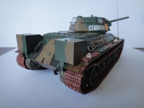

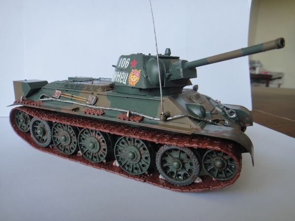

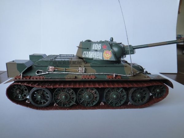

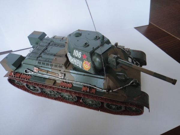

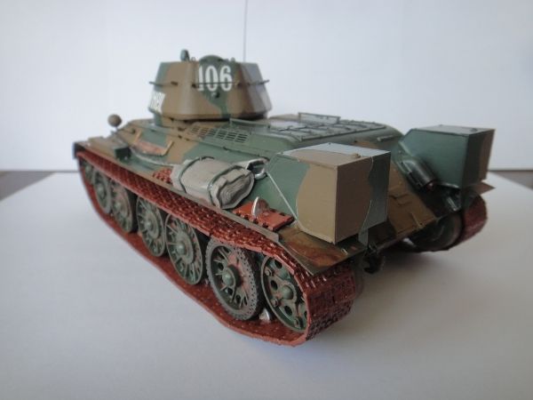

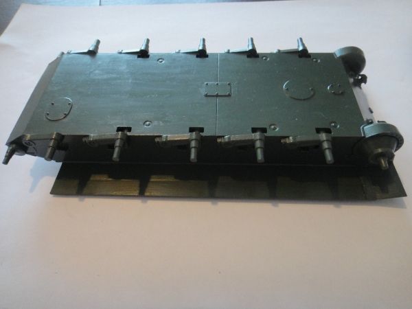

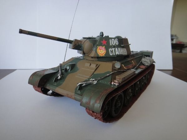

Sveiki. Šiandien užbaigiau dar vieną modeliuką. Tai pirmas mano padarytas tankas, tai labai lauksiu kritikos ir komentarų. Pirmam kartui pasirinkau gana nebrangų ir paprastą Revell perleistą ICM firmos modelį. Kokybė patiko, rinkosi maloniai, instrukcijos labai aiškios, dažymo schemos nelabai (skirtingais kampais pavaizduotos skiriasi, tai rinkausi tarpinį variantą), va tik su vikšrais bėdos ir vargo turėjau gerokai daugiau nei maniau iš pradžių, tai ir labai atsiliepė jų išvaizdai - guminiai vikšrai nei susirinkt, nei laikytis normaliai nenorėjo, nei dažai ant jų lipo. Su vikšrų spalva nesu patenkintas, tokie labai surūdiję ir purvini gavosi, tai panašiai ir papurvinau tanko apačią, na sakysim, per tokį raudoną molį teko tankui važiuoti :) Su dekolėm vėlgi neišvengiau silveringo, dabar užmačiau forume technologiją su skirtingais lakais, reiks kitą kart bandyt. Pirmą kart bandžiau dažyt kamufliažą iš dviejų spalvų, naudojau Pritt, nelabai vykusiai gavos, bet iš klaidų mokomės. Iš pradžių buvo mintis daryti atvirus liukus, bet kai pamačiau kiek vidaus įrangos duota, šios minties atsisakiau.

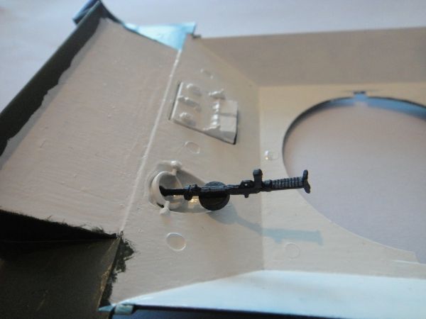

apatinės korpuso dalies vidaus įranga:

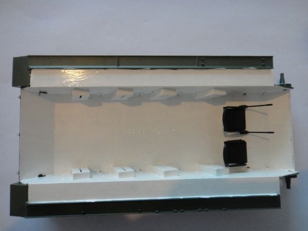

viršutinės:

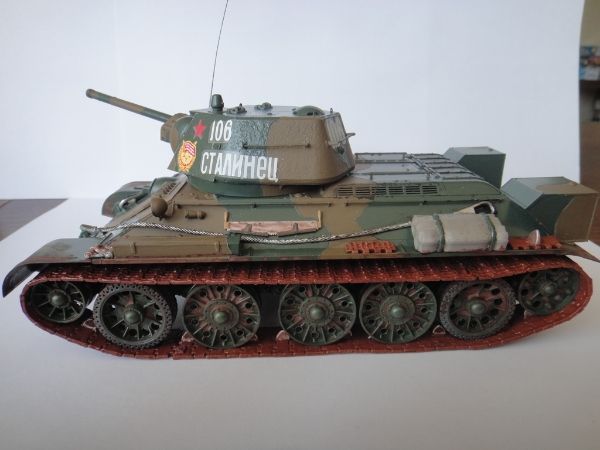

tolimesnės darbų eigos kažkaip neprisiruošiau įamžinti, taip kad toliau jau galutinė fotosesija jūsų teismui:

Kaip pirmajam kartuj, neblogai, a kad dazai laikitusi ant viksru reiketu padengt gruntu pries dazant

Žinoma, kaip pirmam kartui neblogai, bet rekomenduočiau daugiau žiūrėt paveiksliukų ir knygų. Ten, kad ir iliustracijoj, galima įžvelgt kaip dailininkas imituoja vikšrų, instrumentų, korpuso spalvos nusidėvėjimus ir pan. Dažymas teptuku - sudėtingas procesas. Dar reikia pakontroliuot dažų tirštumą ir pabandyt (rekomenduoju) tamponavimą porolonu. Juo galima daug kartų po ploną sluoksnelį. Žinoma, dekoliavimas irgi kol kas neblizga, oi, tiksliau, blizga :). Bet tai ateis su patirtim, tad sveikinu. Pradžiai svarbu - noras.

Tikrovišką sendinimą įvaldyti nėra paprasta. Todėl pradžioje reikėtų jį daryti kuo saikingiau. Sakyčiau, kad geriau vikšrus dažyti juodai ir kokia nors metalo spalva vos vos paryškinti briaunas "sauso teptuko" (aka drybrushing) metodu. Taip išeis vientisesnis apynaujo tanko vaizdas.
Pastebėjau, kad tarp rudos ir žalios spalvų yra žymus "laiptas". Jei buvo dažyta aerografu, tai gali reikšti, kad bandyta per daug dažų užpurkšti vienu kartu. Jei teptuku, tai gal maskavimo apskritai nelabai reikia. Geriau kamufliažo ribas nusipiešti minkštu pieštuku ir nudažyti ranka.
Viena iš pirmųjų technologijų, pereinant nuo "tiesiog nudažymo", turėtų būti ne purvinimas, o taip vadinimas "nuplovimas". T.y. įvairių briaunų paryškinimas labai skystais tamsesnio atspalvio dažais. Pvz. vairuotojo liukas atrodytu daug gyviau.
Ir, žinoma, daug smagiau kritikuoti svetimą darbą, kai nuotraukos didesnės :D

Linai, dėkui už pastabas, ant sekančių vikšrų tikrai bandysiu tavo pasiūlytą technologiją, ir "nuplovimą" pasistengsiu padaryti. Nuotraukas galiu ir didesnes dėti, tiesiog nenorėjau kad puslapį ištampytų. O kad kyla klausimas ar dažyta aerografu ar teptuku, tai jau čia man beveik kaip pagyrimas :) Aerografo neturiu, bandau teptuką prisijaukint, bet dar nelabai klauso jis manęs :) Kažkaip baisu buvo be maskavimo kamufliažą daryt, nors gerai pagalvojus gal ir geresnis variantas būtų buvęs.
