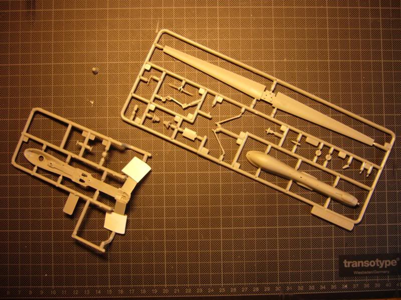

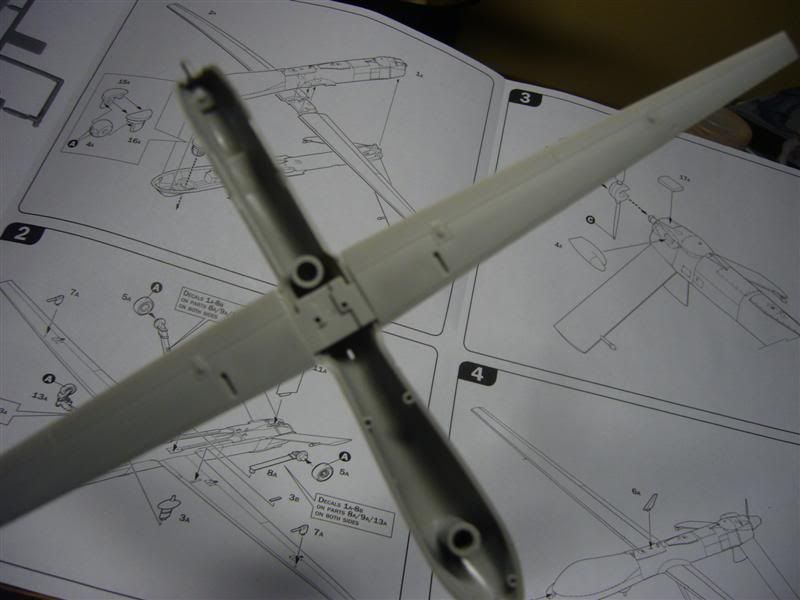

Grobuonies dalys:

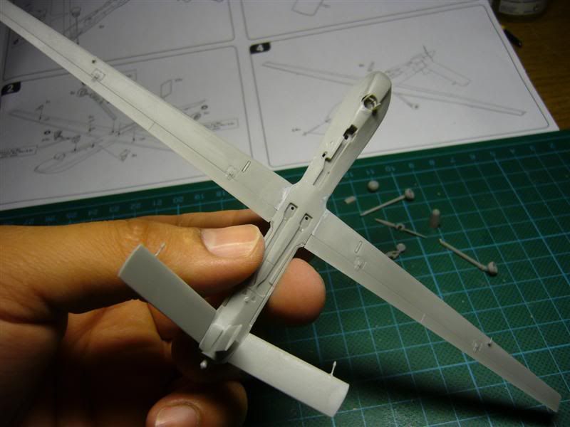

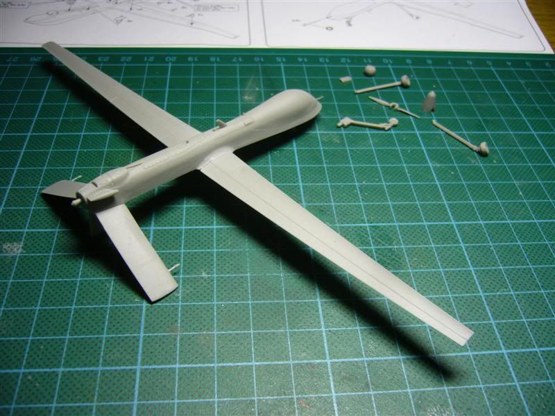

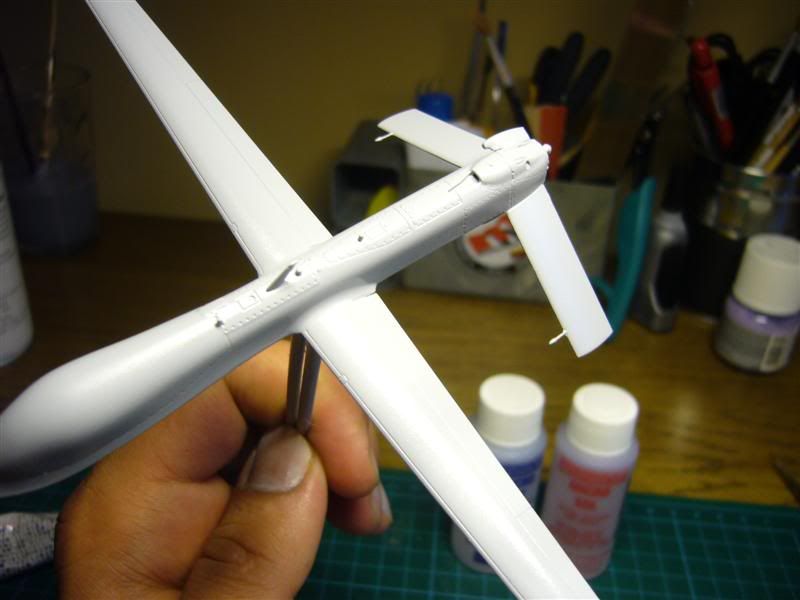

Pradėjau nuo detalių iškarpymo ir apžiūrėjimo kaip jos sutampa. Sutapo jos visai gerai, o ir iškirpti sekėsi normaliai :)

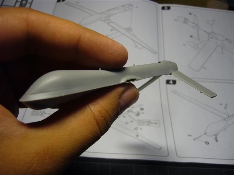

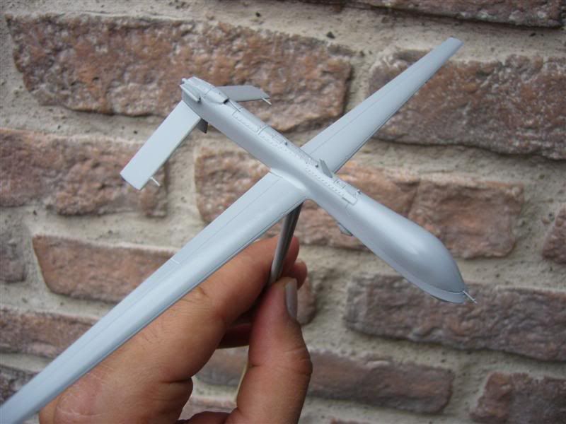

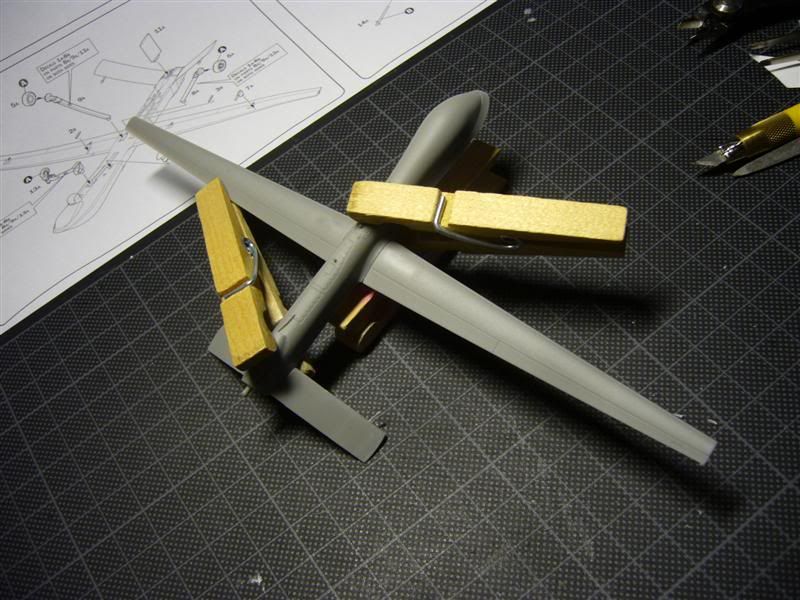

Po to šiek tiek apvalęs likusias prielajas, suklijavau lėktuvėlį į vieną krūvą ir suspaudęs skalbinių segtukais palikau džiūti.

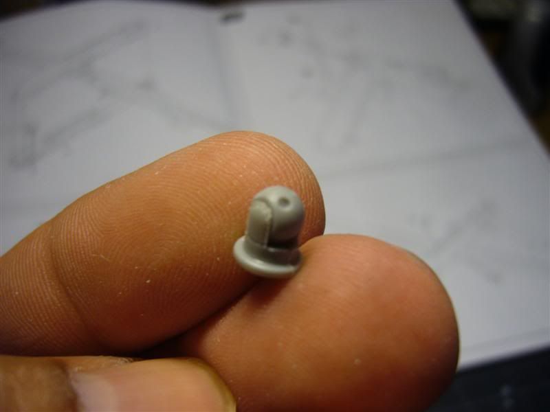

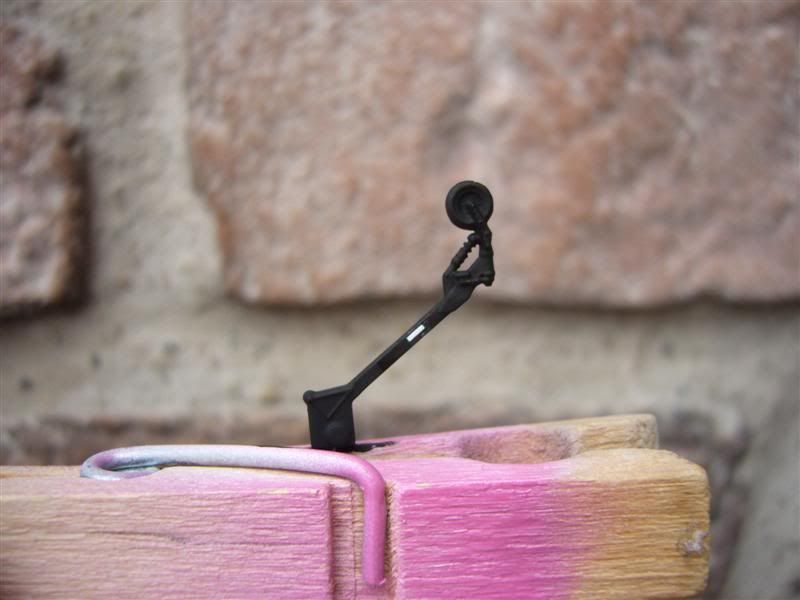

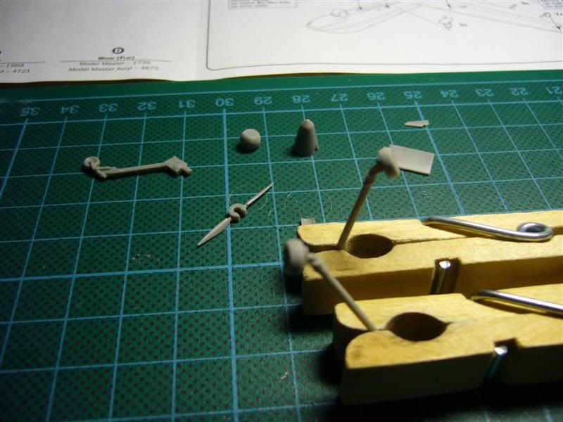

Kol džiuvo pagrindinė modelio dalis, pasiruošiau mažesnes dalis dažymui. Reikia pastebėti, kad ratai labai prastai išlieti ir, žiūrint iš priekio, atrodė kaip laiptai.

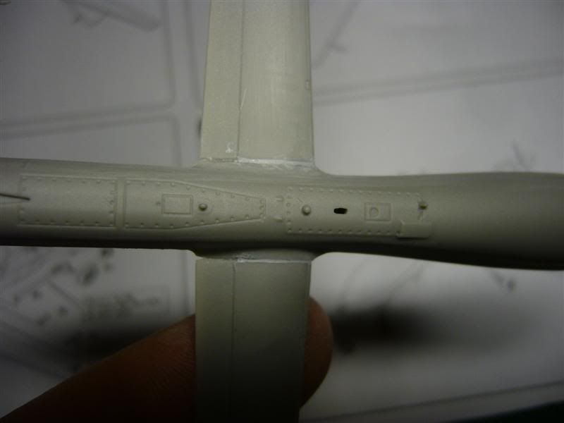

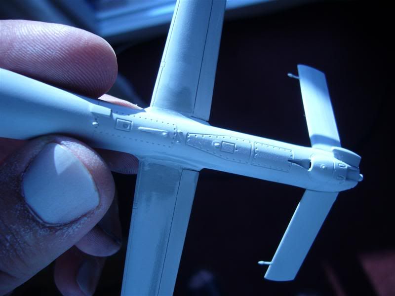

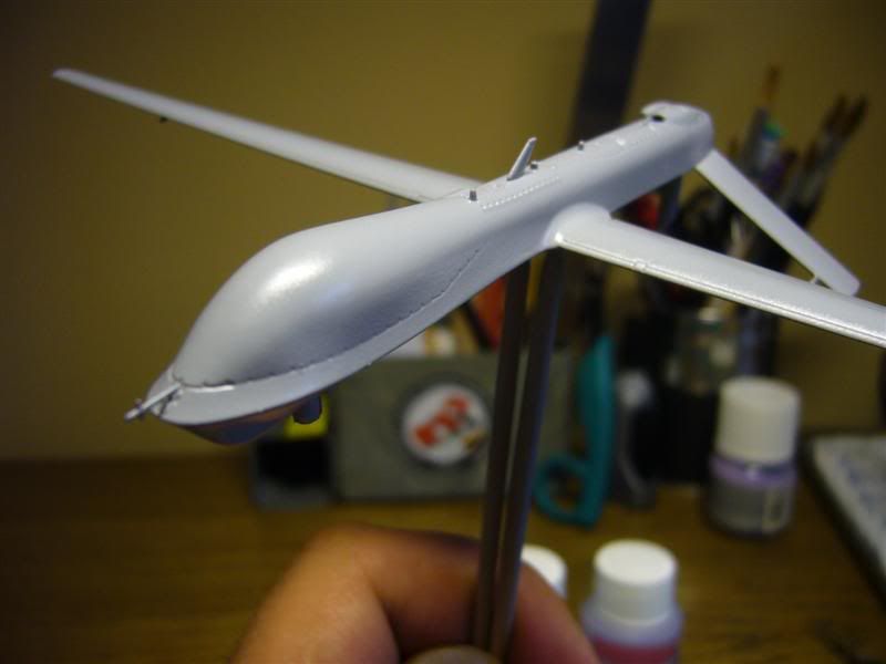

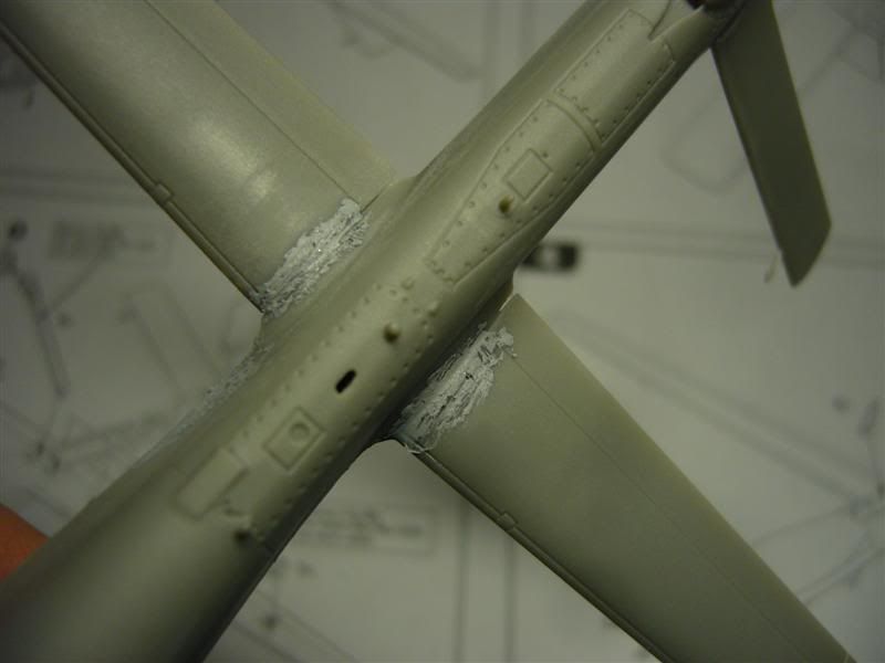

Po to sekė glaistymas ir šveitimas

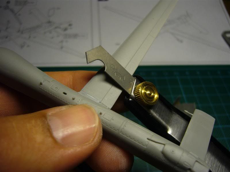

Kadangi po glaistymo užsiglaistė ir kai kūrios vietos, kurios turėjo likti neužglaistytos, tai teko pasidarbuoti rėžtuku ir iš naujo išraižyti porą korpuso linijų
Predator paruoštas gruntavimui
Po gruntavimo teko dar kartą glaistyti kai kurias vietas ir vėl šveisti ir vėl gruntuoti
Nugruntuota

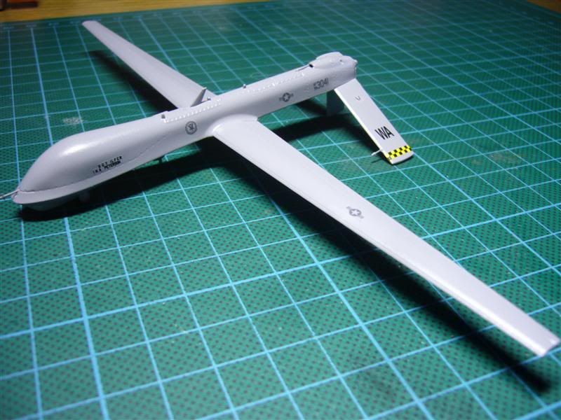

Predator nudažytas "Light Gray" spalva.

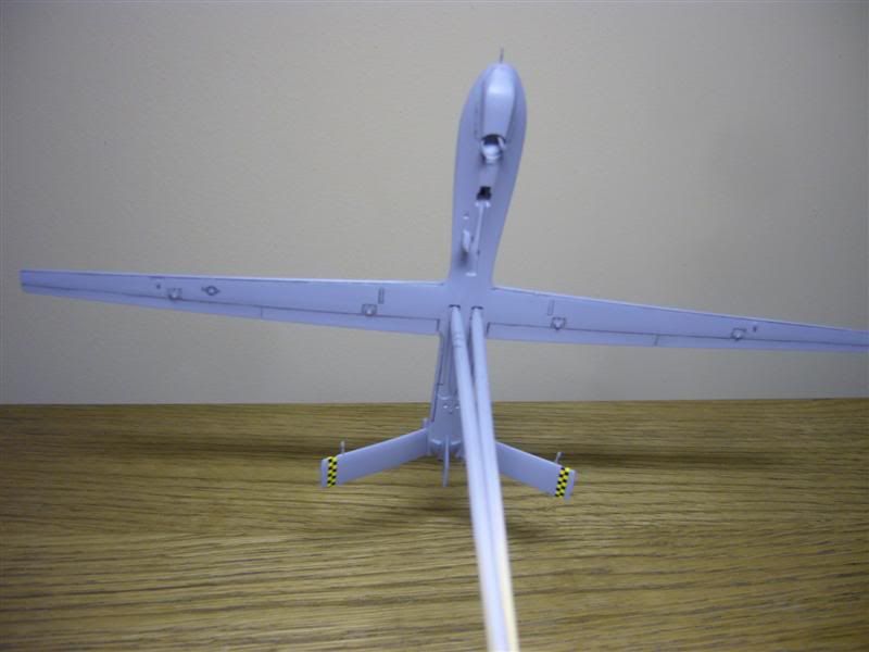

Nudažytas priekinis ratas su užklijuotu pirmu lipduku.
Prieš klijuodamas likusius lipdukas, visą lėktuvą nupurškiau blizgiu laku
O dabar einu klijuot lipdukų :)

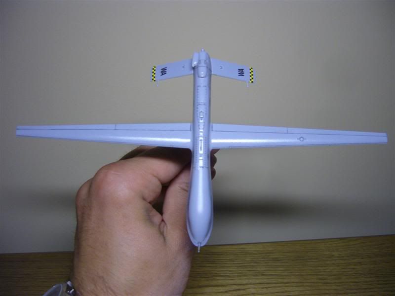

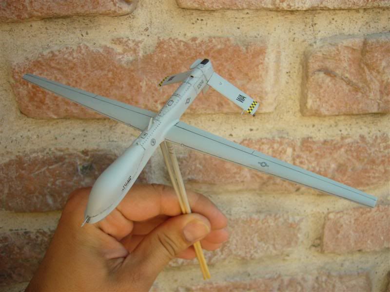

Taigi lėktuvas su užklijuotais lipdukais. Deja dėl savo paties žioplumo netekau vieno lipduko, todėl vienas šonas liko be lipduko :( bet ką padarysi, būna gi tų nuostolių.

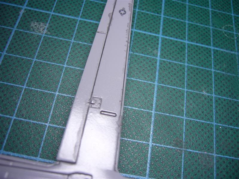

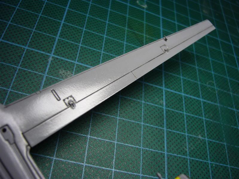

Tada dariau "Washą". Paryškinau visokias korpuso linijas tamsesne pilka spalva. Tam panaudojau skystą mišinį, susidedanti iš baltos ir juodos spalvos guašo bei lašelio "Fairy".
Nuotraukoje ant linijų užlietas skystis.
Taip linijos atrodo, kai nuvalomas "wash'o" perteklius.
Na ir bendras vaizdas
Belieka nulakuoti matiniu laku ir priklijuoti ratus bei propelerį.

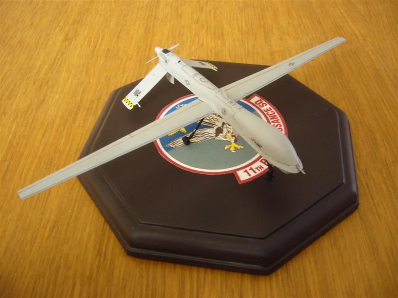

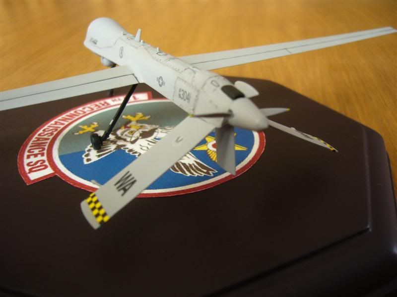

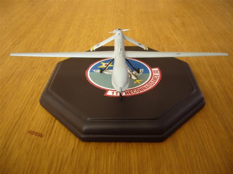

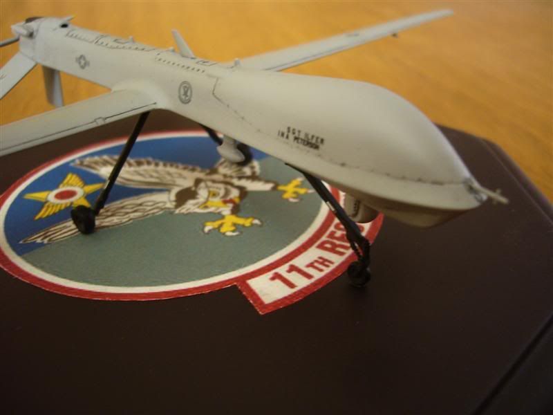

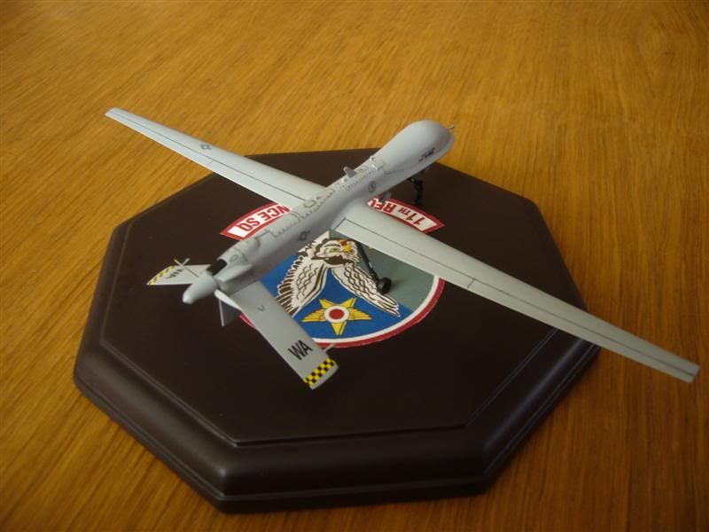

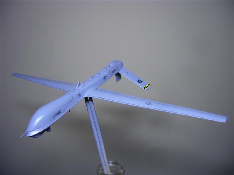

Modelis nulakuotas matiniu laku

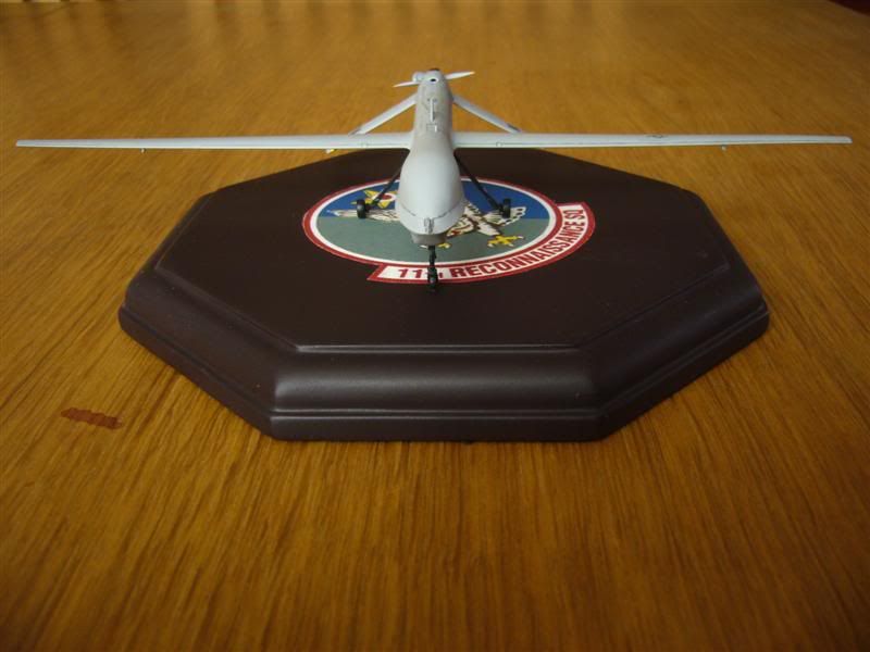

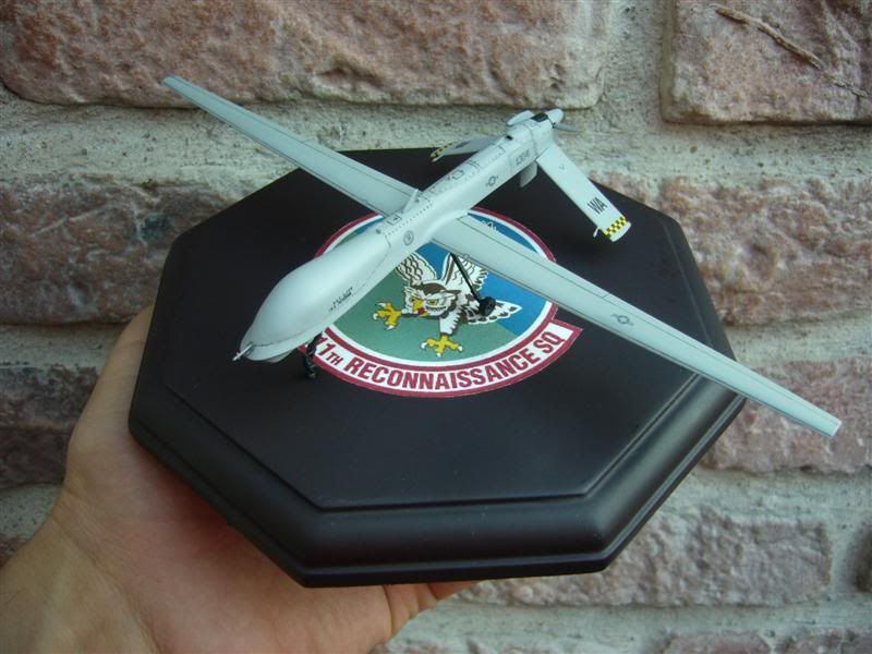

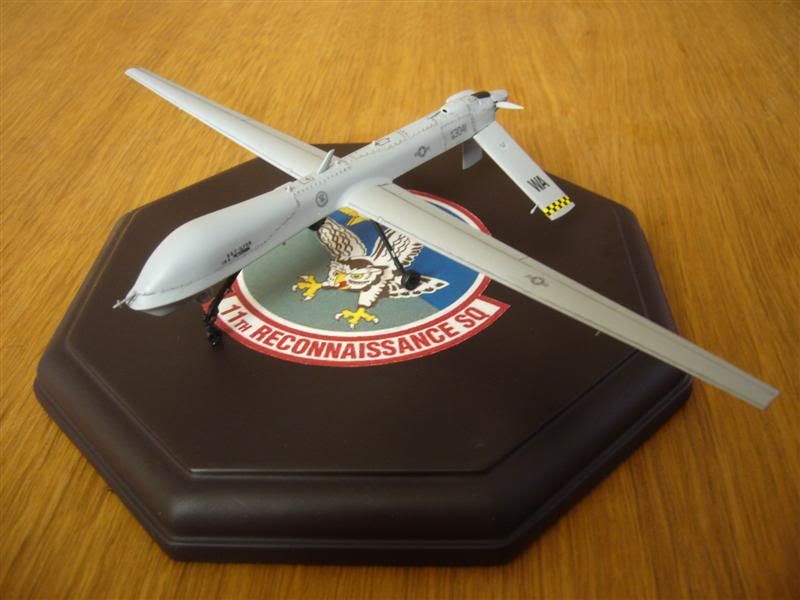

Modelio stovas, tai paimtas stovas skirtas figūrėlėms, pirktas iš E2046 parduotuvės. Prie jo priklijavai padalinio, kuriame tarnavo šis Predator - emblemą (11th Recconaissance Sqn. Indiana Springs AFAF, Nevada).
Na ir baigto modelio foto:

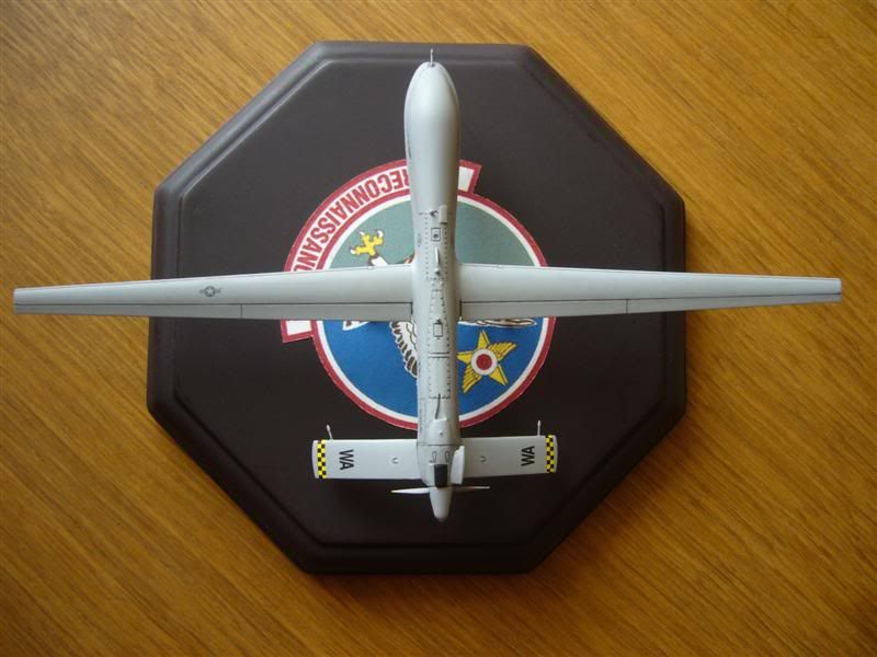

Gerai išėjo. Tik uodegos balansyrai (ar kokią kitą funkciją atliekantys "ūsiukai") truputį nesimetriški. Nuotraukoje iš viršaus matyti, kad kairysis šiek tiek nukrypęs. O stovas įdomus ir gerai žiūrisi. Modelis prie jo pritvirtintas ar tik pastatytas?
Re: Žvalgybos lėktuvas RQ-1 Predator / 1:72 / Italeri / Plas
Standartinė Tamosis » 2010 Lie 10 (Šeš) 20:28
Tie ūsiukai, jau pataisyti, ten labai plonas plastikas, tai vis juos nulenkiu netyčia :oops: o modelis jau priklijuotas daba prie stovo. Nors sakai, kad gavosi gerai, bet manau galėjo ir geriau. bet ką darysi, tobulėjimui ribų nėra.

Standartinė auktis » 2010 Lie 11 (Sek) 1:12

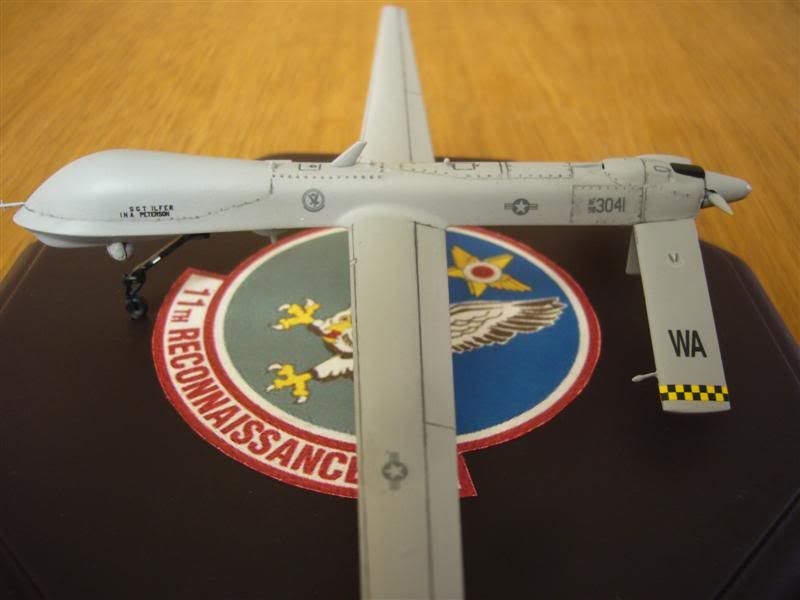

Na pats modelis visai neblogai ;) Stovas irgi originalus (nors ir nesu šalininkas "pasmeigtų" modelių :D) Kas gal kiek kliūva man - padalinio logo kraštai rodos ne visai lygiai apkirpti - už raudonos spalvos vietom lyg tai balti krašteliai šviečia...

Gražu ir tvarkinga. Ir visas "komplektas" su stovu gerai žiūrisi, reiks ir man ką nors taip, anot Aukčio, pasmeigt ;)

Standartinė Tamosis » 2010 Lie 11 (Sek) 19:55
Ačiū už pastabas gerbiami kolegos :) dėl emblemos, tai apkirpta mažu normaliai ir kraštus nudažiau raudonai, tiesiog gal paties spausdintuvo kokybė ne super.
