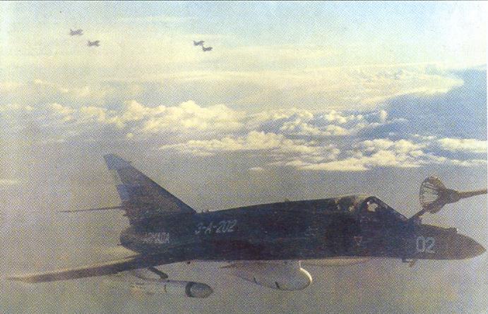

Ir pasidarė įdomu, kas gi čia (apibrėžta raudonai):
Taip pat dailininko vaizduojamoje paskutinio Exocet‘o paleidimo misijoje:
Turiu ir spausdintą nuotrauką, prie kurios parašyta, kad čia tas pats SuE šio skrydžio metu, ir ten taip pat matomas šitas pakabintas daiktas. Ir niekur neradau parašyta kas tai yra.
Taigi, klausimas, kaip sakoma, už limijoną – kas tai yra? Pagal formą kiek panašu į SuE naudojamą kuro užpildymo ore įrangą kolegoms pagelbėti. Tačiau tam logikos nėra mano manymu – misijos metu visi lėktuvai didelę dalį atstumo skrido „pasikabinę“ ant piešinyje matomu C-130 tankerių, grįžimo maršrute dėl visa ko jie irgi „kabėjo“ (nors SuE jų ir neprireikė). Vadinasi, pildyti kurą vienas kitam šitiem dviem SuE nebuvo reikalinga. Nešti kurą piešinyje matomiems A-4 irgi nelogiška, nes 1) SuE paleidžia raketas iš keliasdešimt/keliolikos kilometrų atstumo ir suka atgal, o A-4 neša paprastas bombas ir skrenda paskui raketą link taikinio, atakuoja, apsisuka - vadinasi jiems sukant atgal SuE jau didelį gabalą kelio turėtų būt nuskridę; 2) tam ore „kabo“ C-130 „kolonėlės“. Kažkoks elektronikos blokas? Manau ne – Exocet‘ui nutaikyti viskas yra pačiame lėktuve. Lieka logiškiausia išvada – tai galėtų būti kuro bakas. Bet koks (talpa, forma, brėžinys) ir iš kur jį gauti 1/72 mąstelyje? :)

Man atrodo, kad čia ne nuotrauka, o piešinys. Fotografuoti tiesiog nėra kam, nes visi operacijoje dalyvaujantys lėktuvai matomi nuotraukoje-piešinyje :D . Argentiniečiai per Folklendo konfliktą Super Etendard'ams po dešiniu sparnu kabindavo Exocet raketą, o po kairiu - 1100 l talpos baką, po fiuzeliažu, kiek aš žinau, nieko neturėjo būti. Nuotraukoje po fiuzeliažu gali būti pakabinamas 600 l bakas arba pakabinama kuro užpildymo sistema kitam lėktuvui. Dar vienas netikslumas: vienas Herculesas pildydavo tik Skyhawkus, kitas tik Superius.

Caras rašė:Man atrodo, kad čia ne nuotrauka, o piešinys. Fotografuoti tiesiog nėra kam, nes visi operacijoje dalyvaujantys lėktuvai matomi nuotraukoje-piešinyje :D . Argentiniečiai per Folklendo konfliktą Super Etendard'ams po dešiniu sparnu kabindavo Exocet raketą, o po kairiu - 1100 l talpos baką, po fiuzeliažu, kiek aš žinau, nieko neturėjo būti. Nuotraukoje po fiuzeliažu gali būti pakabinamas 600 l bakas arba pakabinama kuro užpildymo sistema kitam lėktuvui. Dar vienas netikslumas: vienas Herculesas pildydavo tik Skyhawkus, kitas tik Superius.
Na taip, čia yra piešinys. Turėjau galvoje "spausdintą" = nekompiuteryje ;)
Šiandien internete radau žemiau prisegtą nuotrauką; toje, kur turėjau galvoje yra matomas ir vienas Herculesas, "pasikabinęs" A-4. Taigi piešinys yra nuotraukos motyvais :) Bet tikrai piešinys netikslus, nes SuE siurbė kurą iš vieno KC-130, o Skyhawkai iš kito.
Aš irgi galvojau, kad kombinacija turėjo būti Exocet'as+bakas po kitu sparnu, kol nepamačiau šitų nuotraukų. Yra panašių nuotraukų ir daugiau.
Šiandien dar radau papildomos informacijos angliškuose/ispaniškuose forumuose, kad tai tikrai galėtų būti 600 ltr. kuro bakas RP24. Bet dar nesu 100 proc. įsitikinęs - liko surasti visiškai patikimą šaltinį su nuotrauka :)
Na, bet lieka ir dar viena alternatyva modeliui, pati paprasčiausia - juk yra nuotraukų, kur SuE su exocet'u, bet niekas nekabo po pilvu :)
Besiknaisiodamas internete radau dar šį bei tą - rašoma, kad pakabinus Exocet'ą (arba ir kitais atvejais), patrankėlės buvo išmontuojamos dėl papildomos vietos (svorio) aparatūrai. Tas pats ir dėl bako. Čia logikos irgi galime rasti - tiesioginis artimas kontaktas su priešu (ataka iš arti) nešant tokią raketą nenumatytas, tai ir nebūtina būtų tampytis papildomą svorį. Bet kokiu atveju, mano modelyje išzulintos vietos patrankėlėms nuotraukose juoduoja nepriklausomai nuo nešamos kitos ginkluotės.
