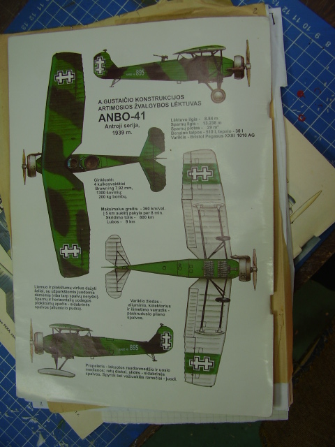

Tai va, baigiau detalių braižymą ir pradedu modelio rinkimą sutikrinimui - testavimą.
Gatavas modelis turės atrodyti šitaip:
Denisas, pagaliau, išspausdino lapus (tiesa, dar tik 6 iš 8), o sūnus parvežė, už ką jiems abiems labai dėkingas. Tai galiu pradėti darbus. Pamačius išspausdintą daiktą, iškart pakoregavau kai kurias spalvas - žalią patamsinau, medžio spalvą padariau daugiau rudesnę, rūdžių - raudonesnę. Todėl dabar failuose modelis jau atrodo šiek tiek kitaip.
