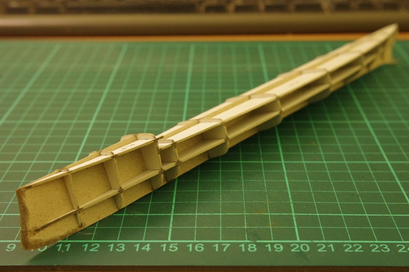

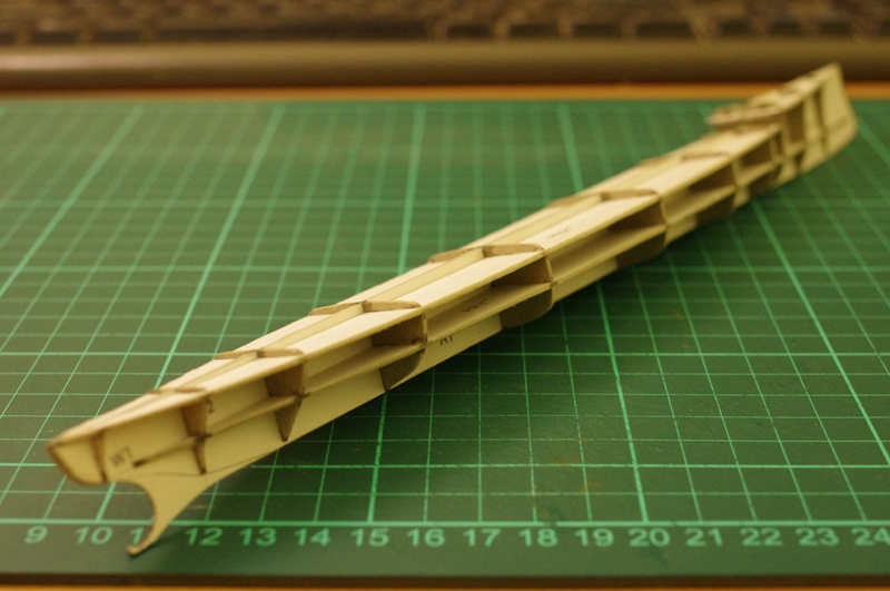

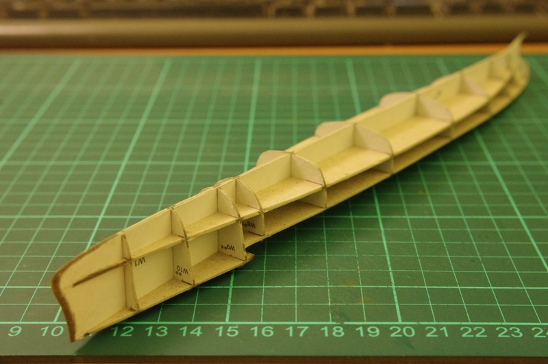

Taigi pradedam
Renkamas karkasas, kaikurios detalės 1-2 mm didesnės nei turėtų būti, bet nupjauti lengviau nei pridėti. Briaunas lengvai imbregnuotos SG.

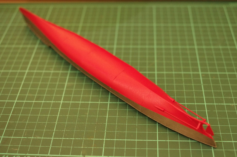

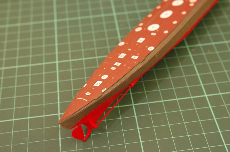

Pridedu leidinio fotografiją, viskas atrodo labai paprasta ir turėtu susirinkti "bolt on"
Na nemažai pavargus taip ir buvo, tik teko perdažyti ( nors neplanavau to daryti ) povandeninę dalį "ketchup" dažais dėl kaikurių detalių neatitikimo.
Beje viskas daroma kaip duota leidinyje, papildoma juodoji apkala nebuvo naudota, nors ji būtų tik į gerą.

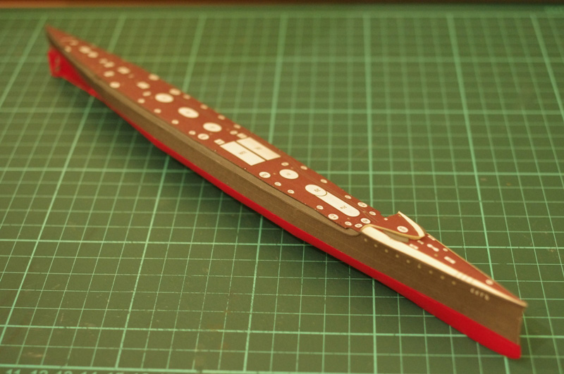

Standartinė Saulius » 2013 Gru 29 (Sek) 21:26

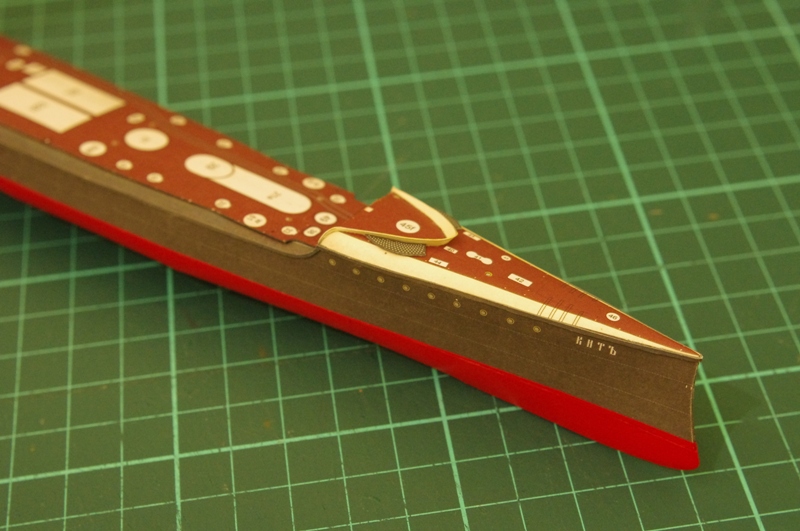

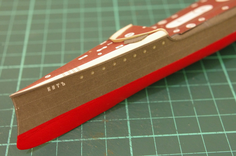

Pradedamas rinkti denis. Viena iš sudėtingiausių vietų tai viršutinės dalies "pritempimas" prie šonų.
Bet ir čia išlenda visokie siurprizai kai detalės nedengia to ko reikėtų ir nori nenori reikia imtis redagavimo. Nors iš pirmo žvilgsnio pažiūrėjus į leidinį atrodo, kad to neturėtų būti, visgi projektuota kompiuteriu..
