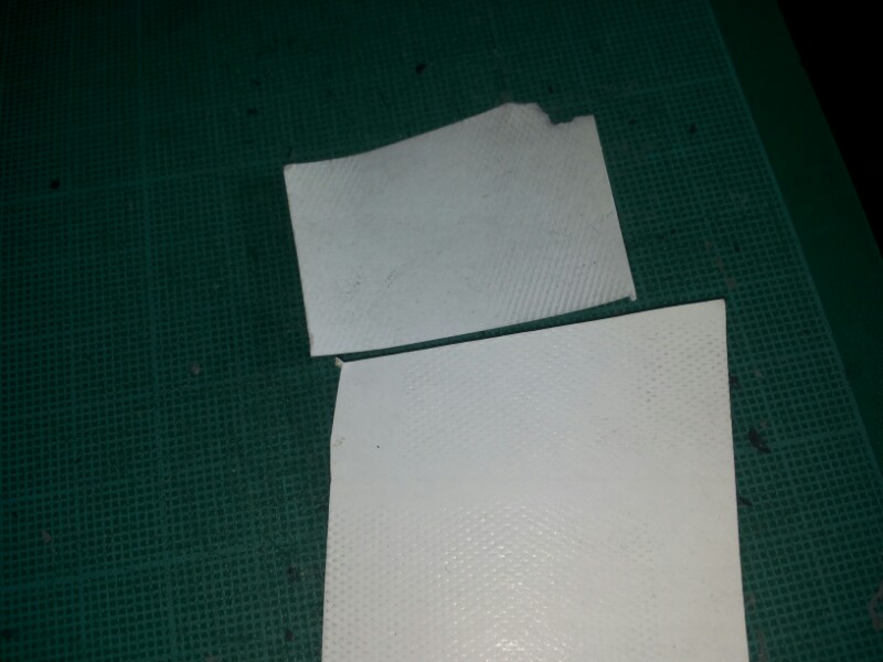

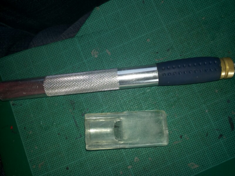

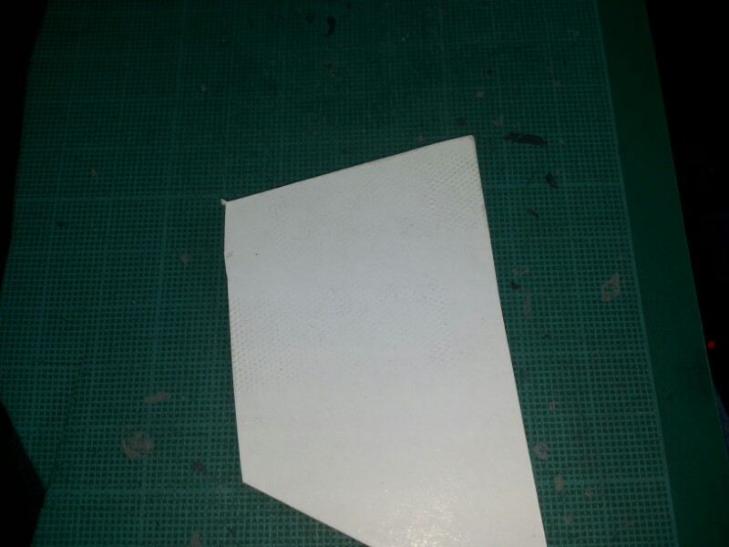

Labai gražiai renkasi tankas,net kyla minčių pereit nuo laivų prie tankų :D .Norėjau pasiūlyt vieną idėją,jei dar aktualų,dėl sparnų virš vikšrų.Yra toks būdas,net nežinau kaip lietuviškai,rusiškai atrodo vadinasi "прокатывать".Pvz. ant peilio koto yra rantai ,jais ispausti galimaDedat kartoną ant pjaustymo kilimėlio ir spaudžiant ritinėjat.Dar gal yra skirtumas ar sausą ar drėgną kartoną "прокатывать",nebandžiau tai nepatarsiu kaip geriau.Tai va toks pasiūlimas.
